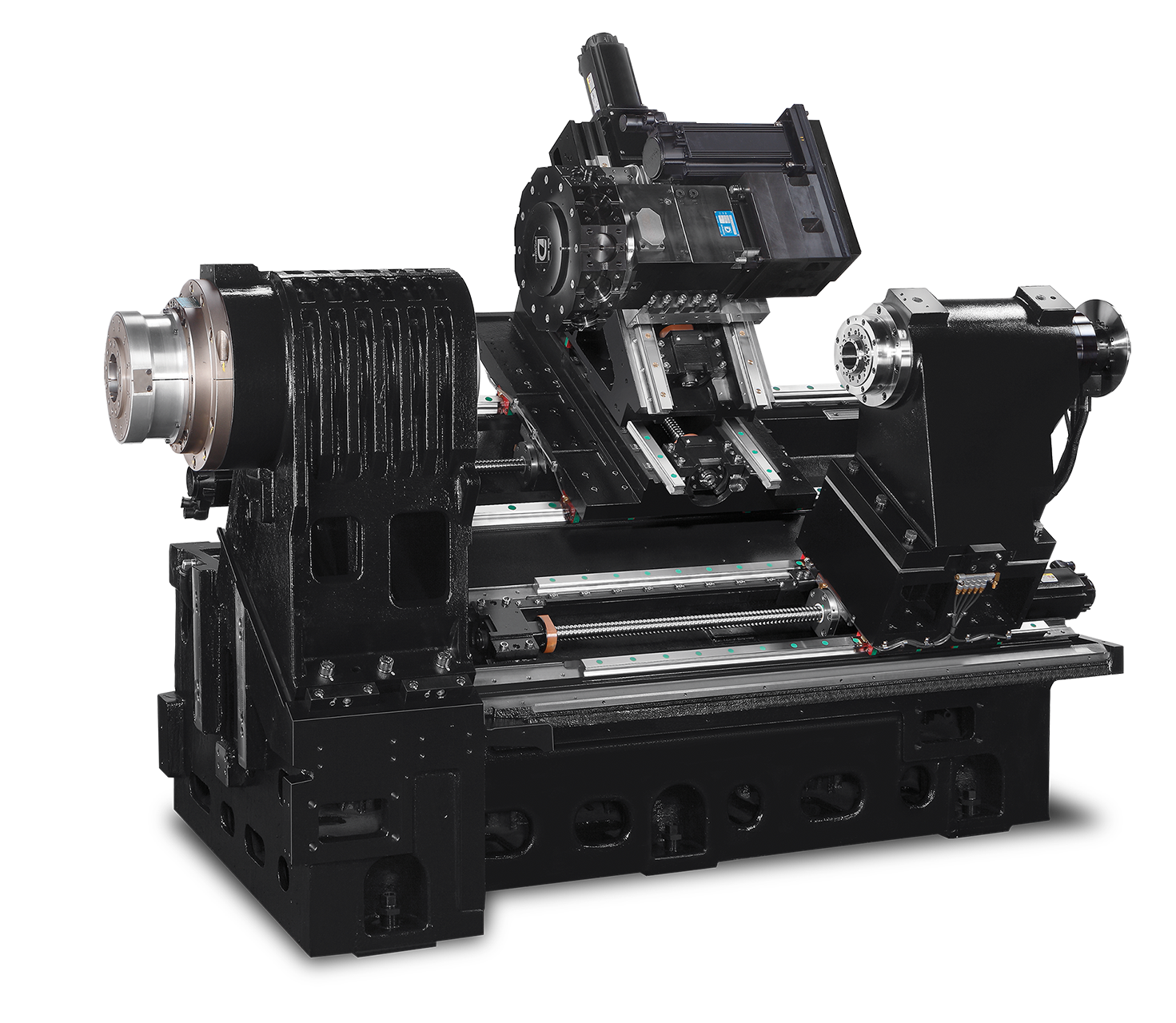

L’avantage le plus significatif des machines de Tournage Fraisage de type TMX MY/TMX MYS est la programmation simplifiée de la console. En cochant simplement une case, la console active le mouvement linéaire de l’axe Y. Les fonctions de la contre broche sont similaires. En savoir plus sur les caractéristiques de la CN Tournage Fraisage. Au-delà de la technologie de la CN, les machines de Tournage Fraisage TMX MY et TMX MYS ont des caractéristiques de conceptions multiples qui ont prouvé être de valeur pour des applications de Tournage et de Fraisage.
  • Conception + Construction: Cela passe par un bâti coulé certifié Meehanite®, ce qui procure de très bonnes caractéristiques qui suppriment la déformation thermique et la torsion. Cette machine-outil robuste offre des rails de guidage surdimensionnés qui sont stratégiquement espacés pour fournir un excellent support pour le chariot transversal. Un large appui augmente encore un peu plus la rigidité. En fin de compte, toutes ces caractéristiques de conception signifie que les TMX MY / MYS peuvent supporter des charges plus lourdes et ont des axes plus dynamiques.
  • Servo Tourelle: La tourelle Duplomatic rapide avec un magasin de 12 outils est conçue pour fournir une indexation plus rapide et plus précise des outils. Vous pouvez utiliser n’importe quelle combinaison de maintien d’outils ID ou OD.
  • Système d’Isolation de Chaleur: Parce que la chaleur est l’ennemi de la machine-outil, nous avons conçu notre centre TMX MY/MYS pour mettre en avant la stabilité thermique en isolant la chaleur produite par les composants et en ajoutant un refroidisseur de broche.

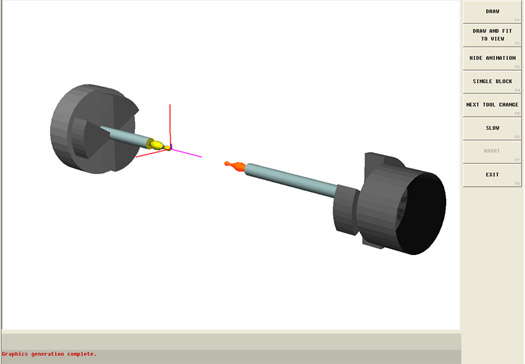

Le Coeur de la machine TMX MY/ MYS est la flexibilité de la CN intégrée Hurco sous WinMax. La puissance technologique de la CN est encore plus impressionnante lorsque vous constatez comme il est facile de programmer des applications multi axe de fraisage, de tournage et les opérations de reprise sur la contre-broche. En savoir plus sur les caractéristiques spécifiques de la CN de Fraisage Tournage.
Comme avec toutes les machines-outils Hurco, notre CN intégrée peut être programmée dans l’atelier avec la programmation conversationnelle brevetée ou le standard ISO. Notre console vous laisse choisir la meilleure méthode de programmation pour votre atelier et pour chaque fabrication. De plus, l’écran, facile d’utilisation, fournit un support utile avec les vérifications graphiques qui montrent les usinages à l’écran avant de les exécuter – éliminant virtuellement ainsi les gaspillages de matières et les crashs potentiels de machine.

Toutes les machines de Tournage Fraisage Hurco sont fabriquées pour augmenter la robustesse avec un bâti extra large et des rails plus large sur l’axe Z. Vous pouvez être assurés que les machines de Tournage Fraisage TMX MY et TMX MYS ont des composants de premier choix et la robustesse requise.
  • Caractéristiques de conception ergonomiques rendent chaque processus plus efficace
    • Accès frontal pratique aux contrôles de pression du mandrin et de la contre pointe.
    • Chargement frontal du réservoir du liquide de refroidissement et du convoyeur de copeaux conçus pour minimiser la maintenance et fournir un accès facile.
    • Le vrai banc incliné à 30 degrés permet une capacité plus importante de tournage en plus d’une évacuation efficace des copeaux.
  • Système d’isolation des composants minimise la dissipation de la chaleur et protège la tête de la broche pour lutter contre l’allongement de celle-ci.
  • Les caractéristiques de la gestion des copeaux protègent les composants internes
    • Carters télescopiques.
    • Rails de portes intérieurs
    • Pompe de lavage et pistolets à air
    • Buses d’arrosage ajustable
  • Composants de premier choix
  • Le Tourelle VDI permet un changement d’outil et une indexation rapide, et toutes les stations acceptent les outils tournant.
    • L’entrainement raccourci génère moins de chaleur, et fournit plus de transfert de puissance et de couple à l’outil, une plus grande fiabilité et des opérations plus silencieuses.
    • La technologie avancée de la broche avec moteur à rendement élevé. De plus, le moteur de la broche est positionné de façon stratégique pour faciliter l’accès et la maintenance.
    • Système de guidage: Le mécanisme de guidage des axes est encastré avec des rails linéaires de précision avec patins à billes. Nos rails linéaires sont construits avec la même technologie utilisée dans la fabrication de roulements parce que, cette technologie fournit une accélération et une décélération supérieure et une capacité à pleine charge de changer de directions. La taille et l’espacement des rails linéaires avec patins à billes ont été minutieusement étudié pour correspondre aux actions de la machine en statique (précision de perçage) et en dynamique (dressage, charriotage). Chaque roulements est lubrifié indépendamment et automatiquement pour prolonger la durée de vie.
    • Vis à bille. Hurco n’utilise que des vis à billes à double noix précontraintes de premier choix, conception de qualité. Jusqu’à 98% d’efficacité, la recirculation des billes assure la transmission de la puissance avec des frottements minimum. Ceci garantit la combinaison de haute précision, taux de déplacement rapide, et poussée d’alimentation élevée. Les vis à bille double noix à large diamètre sont solides et rigides, centrées entre les guides et ancrées aux deux extrémités avec des roulements précontraints de type ABEC-7 à contact angulaire. Cette combinaison évite le jeu à l’inversion et fournit une répétabilité de positionnement impressionnante sans allongement thermique.
    • Pilotages des axes. Pour maintenir la précision en mouvement, toutes les vis à billes sont pilotées par des variateurs Yaskawa ou Rexroth avec un réglage en circuit fermé adaptif et un retour haute résolution pour obtenir le meilleur en performance et en fiabilité. Les moteurs sont directement couplés aux vis à billes pour le plus haut niveau de précision. Les moteurs des axes X et Y délivre un couple impressionnant pour un pic de poussée pendant les coupes lourdes.
